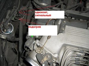

    Не могу найти лямбду! Дайте, пожалуйста фото или ссылку. Статью как проверить я прочёл, но где находится... Я тупой, но при этом бедный (ну, не логично ли), поэтому ковыряюсь сам, так-что, на мои вопросы прошу не обижаться.

    обычно наоборот, тупой--богатый, умный-бедный,
    штекера на щитке между мотором и салоном, черный 1-конт--сигнал, зеленый 2-конт--подогрев

    Всё так просто... спасибо. Только зелёный 3-х контактный а чёрный 2-х. Мож на AAD иначе.

    еще на 5-и горшковых видел разьем справа на блоке посередине, и нужен для проверки тебе именно 1-контактный, он такой кругленький. да, вроде сбоку должен стоять, просто мне как то колхоз попался, вобщем поищи одноконтактный разъем с черным проводом

    Нет, указанные разъёмы точно на лямду идут. Нда, ну и необходимое напряжение лямды 0.1- 0.9 В чтоб проверить,к каким, соответственно контактам подсоединяться?

    Там написано напряжение, сопротивление и через ЭГРД, а я не механик и не электрик, а простой деревенский священник. Мне нужно на пальцах всё. и 15000 у меня нету, чтоб на сервис ехать. А справа от зелёного и чёрного есть одноконтактный, в одной связке проводов. Так что-куда подсоединять?

    Вот, первая страница этого сайта-букварь: "как проверить лямда-зонд"
    У меня ток на ЭГРД, кстати 0.63. Не купил сегодня в городе шестигранник троечный - забыл, но и не уверен, что стоит пока СО шевелить.
