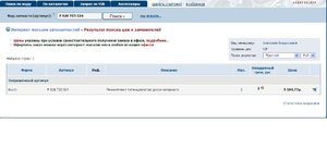

    Audi AAR. Подскажите, мужики! Мне предложили потенциометр напорного диска (точнее ремкомплект)за 6400 руб и сказали что послезавтра из Воронежа привезут. А я везде читаю, что его сняли с производства, как отдельную деталь. Где развод, что сняли или что мне мой привезут, а не с каког-нибудь VW с последующей загонной регулировкой? Одним словом, есть ли ПНД на свете? Заранее спасибо.

    Есть, китайские, быстро стираются и имеют кривую диаграмму. Лучше бы "протез" от Виннерса поставил.

    А цена 6400 это сильное на*балово? И,кстати, где найти статью об установке "протеза" от Виннерса?

    Протез почти в двое дешевле, зато отлично работает и "вечный". Тема тут:

    Дороже, правда, чем у Винерса...

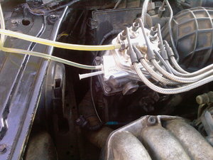

    Всем добрый вечер! сегодня промывал МЛ установкой через провое по ходу отверстие ЛАВРОМ , минут наверное 45 с остановками по 10мин. на ЭГРД, который стоял вообще не завелась . поставил другой Диф ~4,6? токи отрегулировал в 0, на 3000 +1+3, но ни чего не изменилось, всё так же отсечка , только теперь на 2800об.
    значит всё таки засрался в период промывки дозатор?Когда промывать в обратку, дозатор полностью снимать с расходометра? какие отверстия и чем закрывать?
    всем большое спасибо..

    Сообщение от VALENTYN
    думаю грязь размякла отошла от стенок и забила форс каналы т.е. сеточки сними дозатор
    попробуй промыть в обратку карбоклином надо сделать приспособление из старой ненужной трубки идущей от дозотора к форсунке отрезать в месте соединения трубки и эластичного шланга идущей от дозатора. в дырочку как раз можно запихать трубочку от карбоклина далее сними плунжер прдварительно запомнив его положение сними ЭГРД и начинай вакумировать одно из отверстий точно не помню какое при этом подавай карбоклин в форсканал и из места где где стоял плунжер потечет жижа после этого вакумировать больше не надо и так с каждым каналом па несколько раз должно помочь

    Нет не глохнет, просто как бы затыкается и перестаёт ехать , но до этих оборотов вполне разгоняется . если не доводить до отсечки , то можно ехать не превышая 2800об...
    на холостых прогазовывается , но с похлопыванием и с треском , но раскрутить можно и до 4500, больше не газовал

    Да у меня есть установка с переходниками, поэтому мне не надо эксперементировать с карбоклином.
    просто я спросил :входные -выходные отверстия закрывать или так оставить и через них жидкость не пойдёт, а пойдёт только в буксу??????
