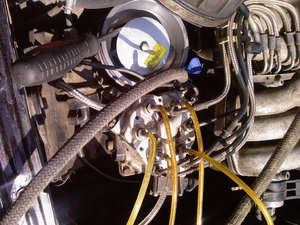

    Всем добрый вечер! Прошлый год поставил другой дозатор,даже не промывал ,только побрызгал, сняв плужер, ВД 40 внутрь, грязи слегка вытекло....
    поставил ,почти сразу завёл, токи подрегулировал и больше не лазил...
    в этом году отстояла почти всю весну -ездил на другой машине , но заводил переодически...
    теперь начал ездить опять , в принципе нормально ездила, но запас промывочной жидкости четыре литра :2л лавр и 2 какойто американский препарат не помню название , но тоже как и лавр.
    погонял через установку сначало со снятыми топливопроводами промывал сетки минут 20...
    потом подключил форсунки и уже на заведённой через установку ещё литра два с небольшим, вообщем работала нормально...
    после отключения установки ,еле завел, но кой как прогазовал. снял почистил свечи , ток практически не ушёл , так может в +з, отрегулировал ближе к нулю, решил прокатиться и вот тут началось то из-за чего пишу.
    примерно около трёх тыс оборотах идёт как бы отсечка, если постараться попробывать раскрутить больше , то она вроде бы и крутится до 4000, но скорость при этом наоборот падает.
    где то есть про это на форуме , но уже глаза болят искать.
    в чем может быть проблема ?
    может я не домыл или давление изменилось , проверить уже не было времени
    где рыть?

    Недомыл скорее всего... Токи как ведут себя после 3 тыс? Уходят в 10ма? С + или -?

    на 3000 об ток уходил примерно от минус 3 до минус 7 и обратно, но я держал не долго....
    на ходу она набирала резво до 3000об, а потом отсечка и мордой об асфальт...

    На ходу не мерил токи?
    Впрочем, там скорее всего та же картина, только в упор в -10ма...переобогащение...
    Канал МЛ забился, скорее всего. Здесь об этом много писали... и разные варианты его промывки давали.
    Для проверки - снять ЭГРД и дунуть карбклинером в правое (по ходу) отверстие под ним, предварительно открутив болт в верхней части дозатора. Возможно, на некоторое время поможет.
