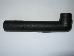

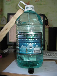

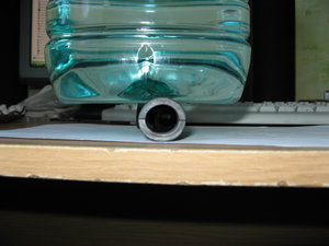

  16. purga98
    purga98 Участник форума
    6 окт 2008
    324
    100/AAR/АКП/климат
    #14356 purga98, 3 июл 2010
    vitok,
    у меня в руках новый Г-образный шланг. При его осмотре возникает ощущение, что он пластиковый с напылением резины (немного приукрасил). Вот такая жесткость резины из которой он сделан.
    Старый шланг трогал? Совсем не такой он становится со временем. Ему плохо.
