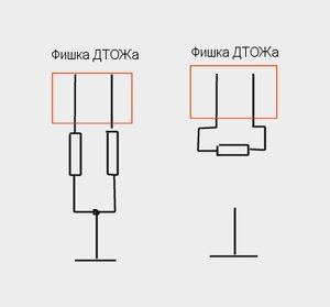

    Вот не скажу точно как на твоем, но на AAR,NG итп надо 2 резюка, и ставить их между массой и каждым пином фишки. Возможно в этом проблема. Но не торопись, дождись пока скажут точно как у тебя ДТОЖ работает.

    а че ждать ток меняется падает до +24ма при втыкании резюка.

    При подключении по любой из схем?

    По правой пробовал ток меняется ну примерно на -13мА, и висит примерно 24мА...

    Ну возможно тут комплекс? Лямбда того и жтож того. Вот и выходит. Потому что 24мА это предел регулировки. Отключи лямбду - подруби резюк. Проверь ток.
