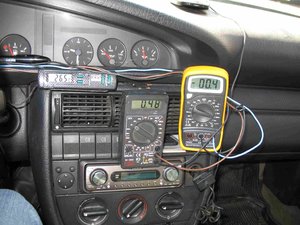

    Откатал три дня с тестерами в кабине. Слава Богу - не убился! Результаты такие.
    Если смотреть на ток ЭГРД:
    1. При ХХ 0 +/- 1 мА;
    2. При 2500 об под нагрузкой 0 +/- 0,5 мА;
    3. В момент разгона +1,5---+3 мА в начальный момент, дальше идет к 0, но не всегда, иногда около 0 на всем разгоне;
    4. При разгоне после 3000 об иногда уходит в -1__-3 мА;
    Т.е. при нажатии педали газа смесь чут-чуть обедняется на 1-2 сек, дальше выравнивается. Параллельно смотрел лямбду - все так и есть, больших и долгих уходов в "+" и "-" нет.
    Поскольку прибор в кабине, то на ХХ постоянно смотрел на дисплей. +/- 0 на ЭГРД наблюдается не сразу, а секунд через 10-20 после окончания движения. Если ничего не трогать, ток не всегда стабилизируется в одном диапазоне. Иногда уход больше в +, иногда в -.
    Обнаружил еще один момент - при долгой стоянке на ХХ и температуре плавно подходящей к 100 град, по мере увеличения температуры уход тока в + до 5 мА. Это примерно минут за 10.

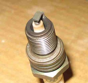

    Резюме: На переходных режимах посредством лямбды и ЭГРД ЭБУ справляется с небольшими отклонениями в смеси и смесь фактически всегда близка к оптимальной. Хотя посмотрите фотку свечи.
    3 пользователям это понравилось.
  18. babay
    babay Bad e-mail
    1 янв 2003
    2.231
    Ответ: Система впрыска KE III JETRONIK, болячки
    Кокпит - самолет, свеча - красава, хозяин - тачку замучил :))))
