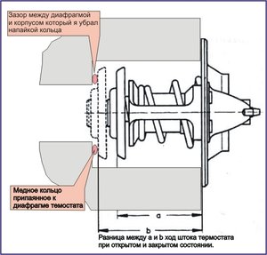

    Внизу во вложении я изобразил на схеме куда я припаивал кольцо или шайбу для того что бы устранить зазор между корпусом и диафрагмой термостата. Далее, для того чтобы двигатель не охлаждался при движении на большой скорости закрепи перед радиатором клеенку. Очень хорошая штука для этого прорезиненная пеленка для младенцев, светло-коричневого цвета, она продается в аптеке. Она еще тем хороша что очень эластична и не застывает на холоде. Отворачивая угол этой пеленки или наоборот закрыв полностью весь радиатор в сильный мороз, ты создашь для двигателя благоприятный тепловой режим и он никогда не будет охлаждаться даже в лютый мороз на любой скорости...

    Добрый день!
    Не хотел я вдаваться в подробности, но раз ты просишь, то постараюсь объяснить.
    Упрощенно говоря, на холодном двигателе перепускной клапан термостата перекрывает патрубок, ведущий к радиатору, и жидкость циркулирует только по малому контуру, через байпасный канал термостата (дроссельное отверстие), минуя радиатор. Выбор контура зависит от температуры жидкости. Это происходит благодаря стержню термостата, заполненному легкоплавким веществом и связанной с ней тарелкой перепускного клапана, (это тот клапан, про который ты упомянул и обозначил синей стрелкой). При нагревании вещество стержня расширяется и открывает тарелку клапана, тем самым увеличивает поступление холодной охлаждающей жидкости от радиатора. Одновременно с этим за счет расширения штока и увеличения давления на пружину, происходит более плотное прилегание диафрагмы байпасного клапана к седлу, а при дальнейшем увеличении температуры и полное перекрывание байпасного канала диафрагмой (на которую я напаял кольцо), при котором давление помпы уже не в силах преодолеть силу пружины клапана байпасного канала и жидкость начинает циркулировать только по большому контуру и отопителю салона. Пройдя через радиатор и охладившись, жидкость соответственно охлаждает стержень в термостате, термостат толкает тарелку клапана в положение "закрыто" (это в идеале, на самом деле так не происходит, он постепенно начинает закрываться в зависимости от температуры жидкости при смешивании двух потоков) и перекрывает поступление холодной охлаждающей жидкости и одновременно отводя диафрагму от байпасного канала. В этот момент жидкость циркулирует и по малому кругу и по большому. Жидкость идущая через байпасный канал имеет высокую температуру смешиваясь с жидкостью из радиатора (в результате общая температура после смешения этих потоков недостаточна для полного закрытия перепускного клапана термостата и температура двигателя может оставаться сколько угодно теплой, 70-80°С. Так вот как бы тебе попроще-то объяснить. Вообщем суть такова, если в этот момент совсем заткнуть байпасный канал то, смешивания горячей и холодной жидкостей прекратятся и термостат быстро остынет и закроется, тем самым, отключив большой контур. Но совсем заткнуть байпасный канал нельзя, иначе не будет циркуляции не по большому не по малому кругу и двигатель сильно нагреется и даже закипит. Поэтому нужно напайкой кольца (или если можно было бы, то растягиванием пружины) увеличить сопротивление байпасного канала, (то есть увеличить силу прижатия пружиной диафрагмы к отверстию в блоке). Помпой в системе охлаждения создается давление, величина которого преодолевает сопротивление пружины и открывает байпасный канал. Нужно толщиной этого кольца сбалансировать усилие помпы и усилие пружины. Чем меньше горячей жидкости будет поступать из этого канала, тем быстрей остынет термостат и закроет перепускной клапан. Увеличением сопротивления байпасного канала преследуется и другая цель, увеличивается поток жидкости через радиатор отопителя, в салоне станет теплее. Если ты помнишь в первый раз я напаял кольцо и двигатель грелся очень быстро и температура продолжала расти, это говорило о том, что давление помпы не могло преодолеть силу прижатия диафрагмы к седлу и приоткрыть байпасный канал. Сточив кольцо я уменьшил силу сжатия пружины и давление пружины и помпы сбалансировалось. Таким образом достигается регулировка по оптимальному тепловому режиму двигателя, хотя она заводом и не предусмотрена. Некоторые жалуются, поставил новый термостат, а машина не греется.
    Но ведь пружина на разных термостатах может иметь разную силу сжатия, да и со временем она проседает, да и помпа может создавать разное давление, в результате разочарование от покупки, а ведь можно все отрегулировать. Просто некоторым счастливчикам везет, и у них при замене термостата параметры совпадают, и двигатель греется хорошо. Но есть и другие, которые жалуются что после неоднократной замены термостата на другой, улучшений не наблюдается. На наших десятках даже сейчас для лучшего прогрева салона и теплового режима двигателя, ставят термостаты с увеличенным сопротивлением байпасного канала.
    Но вот расписал блин…..хотел поменьше а получилось как всегда…… опять Багратионович будет ругаться…. :beer:
    Всего доброго.
