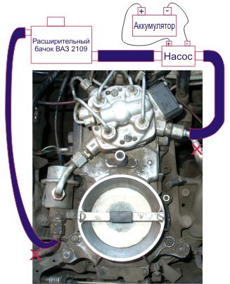

  19. PafnutiyP
    PafnutiyP Новичок
    16 апр 2009
    60
    Audi 100 C4 2,3Е A
    Баллончиком МЛ я продувал. ЭГРД промывал. Систему на герметичность проверял. (ХХ у меня устойчивый). Как проверить слив с нижних камер? Общий слив в порядке 2 литра в минуту накачивает. Насос новый (не БОШ правда, а какой-то китаец)Когда менял насос заменил топливный фильтр. БОШевский насос ещё вполне работоспособен, только гудит сильновато. Я где-то на форуме встречал собранную на его базе систему промывки дозатора. Случаем не подскажете ссылочкой, а то уже столько напечатано.
  20. IDX
    IDX Старожил
    12 сен 2008
    6.397
    А100\C4 2.3AAR+гбо
    #13780 IDX, 14 май 2010
    1. Откручиваешь тонкую металическую трубочку од дозатора (ту которая идет на РСД).
    2. Глушишь открученную трубочку, чтобы не пролился бензин со стороны РСД.
    3. Присоеденяешь шланг к отвестию дозатора
    4. запускаешь Б. насос в принудиловку и замеряешь количество бензина из шланга - это будет от нижних камер через отверстие 0,3мм
    ...ВИНС-ом по такой схеме
    Заводишь на ВИНСе, со старыми форсунками, иначе забются грязью...
    Успеха!
