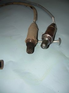

    Купил бошевскую "лямбду" 0 258 003 995 за 2700 р.
    Посмотрел на нее и думаю: Может самому поменять?

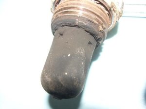

    Выкрутил старую, посмотрел на нее, а она вся черная (фото прикладываю). Теперь сомнения взяли менять самому или довериться специалисту?
    Что вы - специалисты скажите по этому поводу?
    1.Черный налет на лямбде это последствия смерти лямбды или то что привело ее к смерте?
    2.Если поставить новую лямбду и 3-4 дня ездить и ничего больше не регулировать можно убить новый лямбда-зонд (жалко денег)?
    3. Или лучше подождать?

    лямбду убивают время и несвойственная бензу химия - железо и силиконовые герметики

    Это значит можно смело ставить новый ЛЗ?

    Не поставишь не попробуешь.
    А когда подсоеденишь эсли поедет хорошо, то можешь пару дней ничего не делать, но лучше сразу ток ЭГРД посмотреть...
    На твой КЕ-Джет ток около +10мА на пару тройку мА гулять должен, когда прогреется до 90С....
    Успеха!
