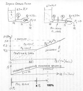

    По твоей задаче - Будет линейно уменьшаться по мере понижения уровня столба. Потому что в твоей задаче - это не форсунка а отверстие постоянное.
    Когда уровень уменьшится до 45м (к примеру давл. закрытия) поток воды прекратится. Процесс закрывания форса ИМХО не стоит рассматривать подробнее :[:]||||||
    Смотри. На рисунке вложение показано то о чем мы дискутируем.
    Ты предложил задачу. Я ее нарисовал.(на рис. с лева):
    1. (рис. с лева). Давление выше рабочего дипазона для форса. Форс превратился в отверстие с неизменным сечением (S=константа) потому что при таких больших давлениях и расходах клапан форса открыт до упора
    Кстати никто не пробовал подключить форсу прямо к БНасосу? думаю она пищать не будет, а лить большим облаком. В этом диапазоне расход пропорционален давлению и на оборот. Ты этого хотел услышить? Услышал.
    2. (На рис. с права). В рабочей зоне - расходом управляет щель от 0 до Х%.
    Щель - это наше переменное сопротивление от бесконечности (закрыто) до "макс раб."- полуоткрыто.
    До щели - давление равно Р1=6,3 и линейно снижается по мере снижения уровня воды .
    Расход через щель пропорционален % открытия щели
    , т.е.зависит от сопротивления щели.
    Давление Р2 в этом участке характеристики не меняется.
    Когда уровень воды снизится до 42м форс закроется и поток воды остановится.
    Ты, Саныч, упорно этого не принимаешь - но это же очевидно, понимая принцип работы и свойства (характеристики) подпружиненого клапана!
    Если продолжать открывать щель свыше Х% до 100%, то состояние дел приближается к левому рисунку при достижении 100% открытия.(см.п1)
    Величина Х% ИМХО примерно такая - когда проходное сечение шели примерно равно сечению максимально открытого клапана форса. Sщ~=Sф.макс. И Х% не зависит от диаметра трубок. А рабочий диапазон расходов еще меньше (на рис. от Q=0...80 см2/мин). Рисунок не совсем в масштабе..
    В реальном дозаторе еще между щелью (0,2ммх5мм) и форсом есть дополнительный корректор расхода (шайба). Не меняет судь...но только усложняет понимание теории.
    И еще реальная жидкость имеет вязкость и массу. По этому реальная система - встречается с ограничеными проходными сечениями (вязкость) и гидроударами разными (масса и вязкость). От сюда потери давления и "странности" со скачками давлений.
    Изза вязкости давлене Р2 не совсем константа а слегка увеличивается с увеличением расхода.
    Жаль, что не пришли к консенсусу, а ведь могли...не так ли...

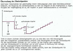

    ДД работает по такому алгоритму. см рисунок
    Как только ДД услышит детонацию в любом из цилиндров, к следующему искрообразованию УОЗ того же цилиндра будет сдвинут на 3,4гр позднее.
    Через некоторое время (или какое то количество искрообразований) УОЗ начнет восстанавливаться на 0,54гр за раз, и.т.д,
    Если еще детонация появится то снова позднее на 3,4гр...Если еще детонация то еще на 3,4гр
    Через время снова возврат по 0,54гр.за раз.
    Это собственно и видно на рисунке.
    Если правильно помню по каналу ДД максимальное припозднение 12 или 15 градусов от исходного.
    я тоже немецкий - ни ни.

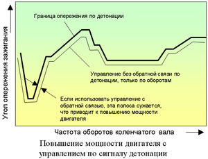

    Вот смотри что есть на моём рисунке:nod:
