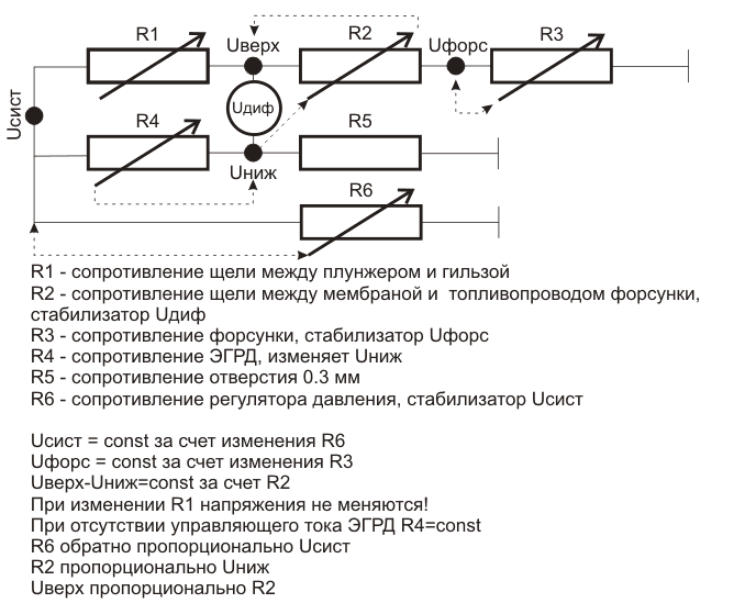

    Кран у нас "дистанционно управляемый" - команадами ЭБУ на ЭГРД открывается и закрывается, и, кроме того, автоматически управляется давлением в ВК, т.е. никаким стабилизатором он не является...
    Кстати, считаю, что в электрическом аналоге у Диагноста ошибка все таки есть (http://iamdiagnost.narod.ru/KE_jetronic/KE_Mechanical.html#picture_9) Uфорс не является константой, а изменяется за счет изменения R1 и R2. Сопротивление форсунки (R3) выше давления открытия (для новых порядка 4,5 бар) почти не изменяется, а расход через них (в аналоге - ток) изменяется в соответствии с изменением Uфорс

    А у Диагноста только одна условная ошибка. то, что он форсунку нарисовал просто в виде резистора...хотя пунктиром обозначено и в тексте есть Uфорс=стаб. И это ПРАВИЛЬНО. ТУТ НЕТ ОШИБКИ.

    А вот и нет - Именно является. Потому что Рн также как и пружина позволяют шайбе двигаться автоматически увеличивая-уменьшая отверстие в зависимости от потока. Рн ведь сам образуется из делителя давлений (ЭГРД, отв0,3мм). А в примере с крактиком изначально обусловлено, что отверстие не меняется при рассмотрении изменения потока. Как же это не понятно!?!?!
