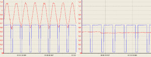

    К вопросу о плавании напруги на ПНД.
    мой авто заводится, держит 1000 оборотов 27 секунд и переходит на ХХ 750.
    Вот процесс записи сигналов ПНД и оборотов (аналог сигнала ДХ) где видно, что пока обороты были 1000 (левая часть) то по ПНД можно отследить каждый такт всасывания горшками... а когда ЭБУ опустил обороты до нормы то сигнал с ПНД принял почти ровную линию.
    Я теряюсь в догадках, это так и должно быть (обусловлено конструкцией ПНД) или это результат износа моего ПНД (он действителньно изношен).
    Могу сказать что любой ДМРВ или MAP-сенсор показали бы такты всасывания и на ХХ тоже...
