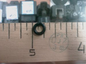

    P.S. какие колечки под стаканы идут, подскажите по етке, давненько покупал, уже забыл. Которые под номером 9-10 идут или 7А?

    10.5x6.5мм гдето размер. Внешний вид прилагаеца, забежал седня в магаз, сфоткал :) Засовывать очень трудно их, но зато када вставишь туда их... :thumbup:
