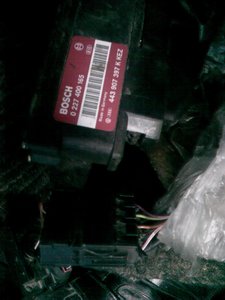

    Добавлю.
    Че это за датчик не понятный.

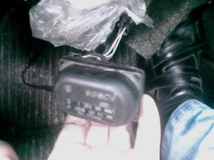

  5. Scatimon
    Scatimon Живу я здесь
    27 апр 2009
    2.259
    VAGовские
    Эти мозги зажигания от NG?

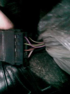

  6. Scatimon
    27 апр 2009
    2.259
    VAGовские
    И что за непонятная колодка висит из жгута с непонятным датчиком (пара постов вверх). Кстате колодка больше похожа на перемычку, перемыкаеца 2 проводами 4 контакта, провода коричнево-белые.

  8. fat
    fat Завсегдатай
    5 фев 2007
    783
    Audi 100 2.3Е NF quattro 90г клима
    это датчик над уровнем моря
