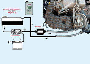

    Поменял недавно форсунки. Авто дрыгаться перестала. Продавливал на самопальном стенде (форсунки), теория о консерванте в форсунках подтвердилась, последняя вообще открываться не хотела...промывал смесью бензина и очистителем карба минут по 15 на каждую. После установки пылили на 5 с плюсом.

    что за самодельная установка

    Экспресс стенд для промывки того, что можно промывать
    http://audi-club.ru/photo/showphoto.php?photo=60916
    http://audi-club.ru/photo/showphoto.php?photo=60917

    когда у меня фильтр раздуло именно этот болт спас дозатор от грязи

    вот и я думаю, куда применить имеющийся насос

    А вот ещё подкидываю мысль.
      113,9 КБ
      146
