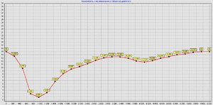

    Народ, я тут сейчас занимаюсь разработкой программы для расчёта карт зажигания для разных блоков управления по исходному графику, в возможностью его редактирования.
    Нарисовал эмпирически составленный график.
    Там где провал угла, в районе 850 об/мин говорит о том, что это диапазон ХХ. Мои рассуждения привели к выводу, что блок зажигания не регулирует обороты ХХ, они сами стабилизируются в этом провале угла опережения, как не крути. Представим, что мы сбросили газ, и обороты стали падать, при этом ХХ ~850 настроили вручную, допустим при 5* опережения. Получаем, что если обороты будут падать ниже 600, за счёт резкого увеличения угла, они снова попадут в эту "яму опережения" и будут там плавать.Так что вполне возможно, что VEZ-у вообще пофик какой режим, рабочий или ХХ. Он просто рулит углом руководствуясь основной картой оборотов и лишь немного +/- пару градусов компенсирует в зависимости от нагрузки, температуры и детонации. Этот провал или яма в угле опережения существует в любой карте блока управления, ибо задранный на 15* угол на очень низких оборотах, даёт огромное преимущество при запуске.
