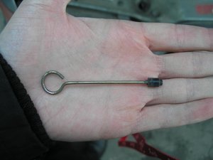

    ПРикладываю свою фотку.

  2. 1100000
    1100000 Живу я здесь
    21 окт 2008
    2.551
    AUDI 100/45. AAD.
    это у тебя заглушка самодельная, молодцы кто делал, достанешь, сфоткай отдельно, интересно мне

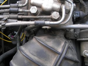

    Только она родная, самому так не сделать.
    У меня везде все винты запломбированы, никто не лазил в неё.
