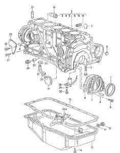

    ну раз пошли коменты, добавлю.. машину держу в максимально близко к идеальному состоянию. движок перебирался 20 тыс км назад.. масло не ест! все свеженькое либо полностью работоспособное старое.
    сам блок у меня HY 85 года, теперь расточеный под 82.5 тоесть нг... там немного другая система в поддоне, гляньте по схемам.
    может это быть из за того что з\ч # 13a пришлось снять, когда собирал заказывал. старая рассыпалась в руках. а новая около месяца ехала.. ImageHandler.jpeg
  18. BlindHorse
    BlindHorse Старожил
    19 дек 2005
    9.148
    Кемеровская обл.
    JEEP WK2/3,6(`11)+Q7/3,0TDI(`12)
    13а - это маслоуспокоитель, чтобы при торможении резком и маневрах масло не летало по картеру и маслозаборник воздух не хватал.
