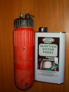

    Легкие уже не те, что раньше, поэтому планирую запаску использовать. В рот литр винса не влазит, а вот огнетушитель литровый самое оно :thumbup:
    Вот, соорудил на досуге.

  15. Саныч_Питер
    Саныч_Питер Живу я здесь
    16 ноя 2006
    3.571
    Ауди 100/44 NF, 2.
    Отрежь верхнюю часть от пластиковой банки из под масла (4 литра) воткни туда насос штатный, налей литр ВИНСА, шланг от насоса - на вход РСД, слив с РСД - в банку... Запускай движок...Как-то так...
  16. Roy_13
    Roy_13 Живу я здесь
    20 янв 2008
    3.496
    Смоленская обл.
    Lexus GX
    Заводить на винсе не хочу, тк за форсунки опасаюсь, да и б.насоса нет лишнего. Дозатор лежит дома и мыть собираюсь без установки на автомобиль. Напомню - в нем обедняется смесь при тапке в пол, те мыть нужно фильтры форсуночных каналов и жиклер 0,3мм. Так?
