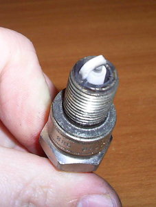

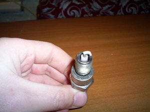

    Ну вот смотри - я на этой машине езжу год и все это время свечи белые. Правильный цвет был только перед смертью лямбды, но и расход тогда вырос до 15л. Лямбду заменил - опять белые. ДД менял и дозатор тоже.
    Начинаю грешить на зажигание..

    фоты свечек есть?

    Вот смотри
      44,1 КБ
      100
      28,7 КБ
      92

    как сказал бы в этом случае один мой знакомый моторист--не мешай машине работать. я то думал у тебя там миллиметровый бархатный налет, а тут......

    Так не видно, вспышкой засветил. Нужно без вспышки при хорошем свете, спуск плавный, как при выстреле.
    Чтобы сам белый изолятор был качественно экспонирован, со всеми оттенками. И резкость на него тоже.

    Так цвет не правильный. Должен быть золотистого цвета, а тут бело-серый.
    "Цвет электрода от светло-серого до белого. Здесь есть повод для беспокойства. Езда на слишком обедненной смеси и при повышенных нагрузках может стать причиной значительного перегрева, как самой свечи, так и камеры сгорания, а перегрев камеры сгорания прямой путь к прогару выпускных клапанов." взято отсюда http://www.tatauto.ru/advice/2004/02/07/177.html
    Я мотору не собираюсь мешать, просто интересно почему так.

    Кстати каталожные NGK точно такого же цвета.

    Я бы рад по четче сфоткать, но моя мыльница на большее не способна :cry:

    идеальная свеча говорит о полной исправности мотора:
    зажигание,
    топливо,
    компрессия,
    условия эксплуатации,
    угар масла,
    усталость мотора(возраст)
    если какой то параметр несоответствует, то и свеч идеальных не будет.
