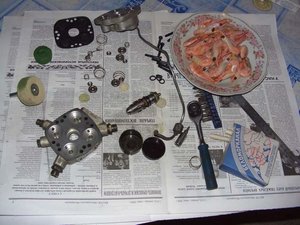

    У тебя же 2 дозатора. Половинь этот не баись. Машина ж не встанет если не соберешь. Его можно не собрать только если порвать мембрану, порвать колечки. Ну про мембрану говорили уже а колечки мона заменить на другие. Ну а если уж поломать тарелки - то это я не знаю как его так разбирать надо.
    Картинка в тему, дозатор тока не твой, а так почти ано :laugh:
