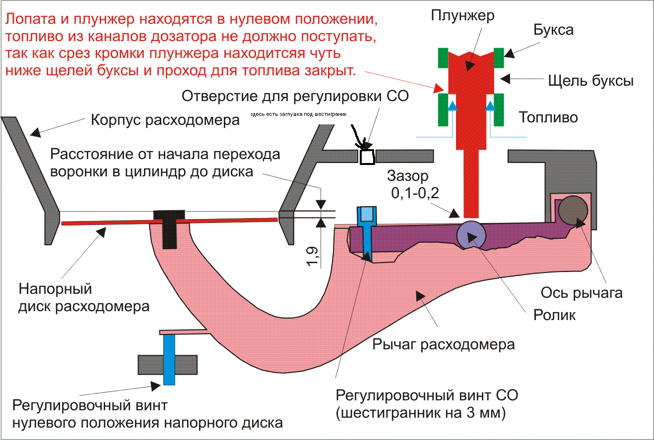

    У меня на дозаторе один болт сверху не родной (на фото видно, ржавый) и еще один слизанный. Если ты про нит (3 шт свеху), то это НЕ регулировка СО, это просто крепление. Болт регулировки СО находится МЕЖДУ дозатором и резиновой гофрой (черепахой). Его схематично вижно на чертежах постом выше.

    если она там где ты ее нарисовал, то это заглушка, вкручиваешь в нее саморез и выдергиваешь, герметиком потом замаж и снова примениш
