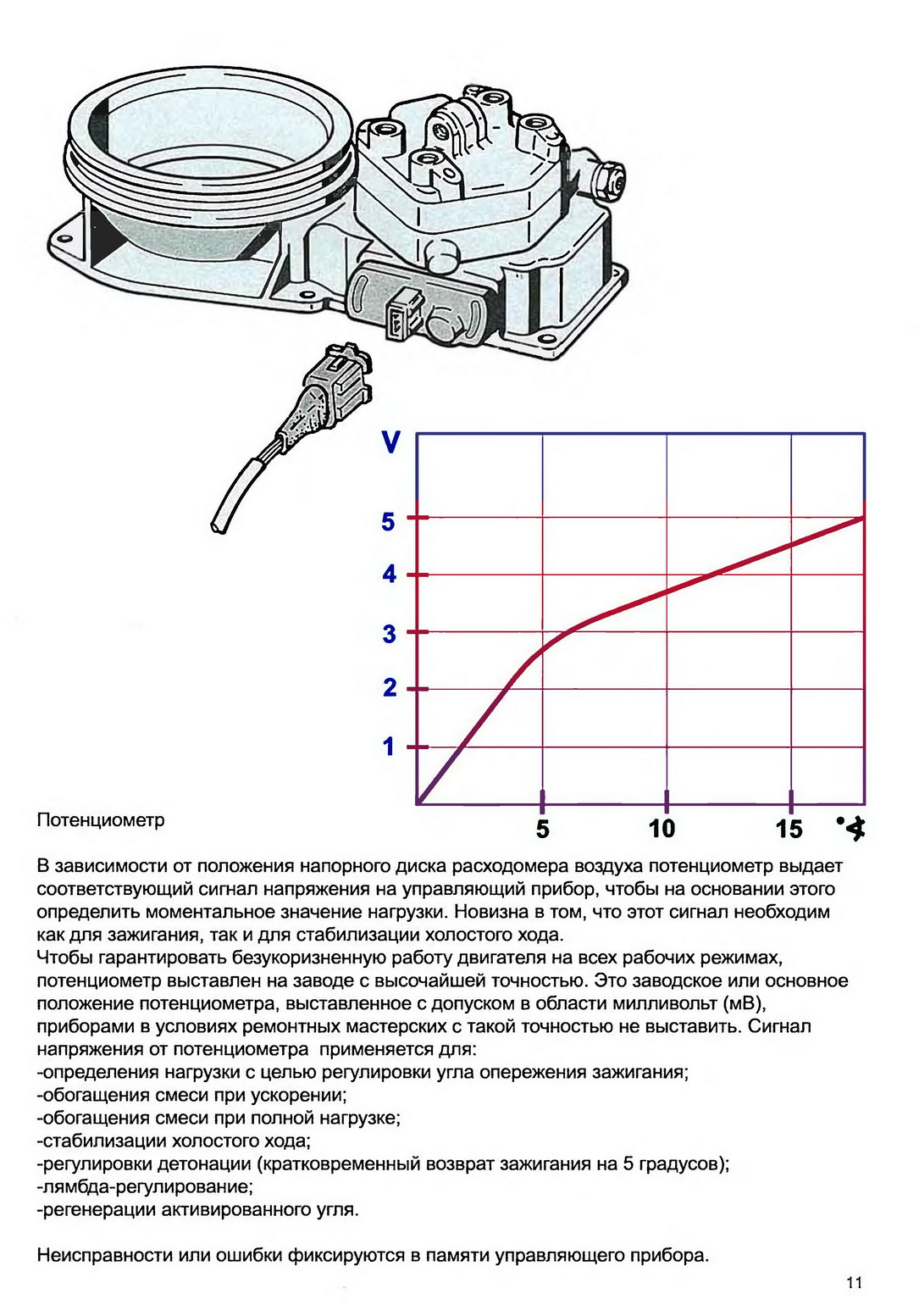

    так никто и не спорит, просто я фразу не продолжал.
    понятно, что РХХ регулирует количество ДОПОЛНИТЕЛЬНОГО в обход ДЗ воздуха,
    для поддержания ХХ.
    ну а общее кол-во измеряется подъемом лопаты и, как следствие, показанием с ПНД.
    про ПНД, взято с инструкции ке-мотроник, но суть таже
    отсюда видим, что регулировка УОЗ только при нагрузке,
    а на ХХ главная задача - стабилизация

    Сергей, ну чес слово в этом тексте указываются лишь функции ПНД, про алгоритм стабилизации ХХ ни слова так что быть уверенным что в стабилизации хх зажигание не участвует я бы не стал...(кстати очень интересно, подскажи если есть информация как участвует ПНД в регулировке детонации?).
    Так же хочу сказать что про поддержание определённого количества
    оборотов ХХ (при помощи регулировки УОЗ в небольшом пределе по сигналу с ДХ) я узнал от Locon'а, поэтому выложить какую-либо книжную документацию у меня не получится(
