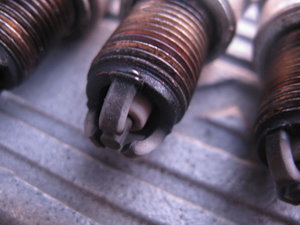

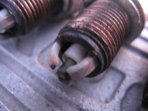

    Всем дарова! не знаю сколько было на улице с ветром, но в салоне -30. Машина стоит на улице. Посадил сначало АКБ что на машине 63а/ч 610ток.пуска, потом принес из дома 55 полностью заряженый и он погиб. Машины даже не схватила ниразу, вот вообще не разу. И с педалью зага и без пробывал - ниразу! Заметил такую закономерность или совпадение: до -29 заводится, притом с 5-6 оборота. Если -30 и ниже если повезет то на 2-ом АКБ заведу.
    Так было раньше: когда ниже -28 машина схватывает, и пока стартер крутится обороты 200-300 держатся, но отпускаю стартер и глохнет, потом опять кручу стартер, схватывает, стартер не отпускаю около 10сек, заводится на 500-600 об, через 2-3 сек, срабатывает пусковая и обороты до 1200 и на прогревочные 1000.
    Седня вот не повезло, ниразу не цепанула на 2-х АКБ.
    Токи в норме, ПНД живое. Давления в самом дозаторе еще не мерил, ТН в стену 10 дает.
    И сразу перейду ко вчерашней поездке по трассе и немного предистории:
    3 месяца назад менял кольца (все), ща обкатываю (1500км уже) компрессия щас в норме.
    ГБЦ добрые люди перебрали полностью и от NF (нареканий нет).
    Форсы новые, ВВ провода, крышка трамблера, бегун - тоже новые.
    С Германии прислали узел (лопата, дозатор, ПНД, ЭГРД) с А90 (200 000км пробега) ничего не крученое, машина была на ходу. Поменял весь узел целиком. Как и писал выше, токи в норме, на ПНД маленько стрелка мультика скачет в районе ХХ, но в край есть аналог от Винерса.
    Так вот, проехал я 1500км не привышая 3000 об и скорости не выше 70км/ч. Вчера по трассе решил проверить тягу, скорость, кик-даун. В машине было 3-е детей сзади и жена сперади. Так вот на обгоне при тапке в пол (кик-даун) АКПП (ANZ) как положено переключается на пониженую, но скорость набирает очень вяло - от 80 до 120 проходит примерно 6-8 сек, обороты в это время поднимаются синхронно - от 3000 до 5000 за тоже время.
    Раньше, когда купил авто при кик-дауне от 80 до 120 машина набирала за 2-3 сек, меня в кресло вжимало.
    Приехал, выкрутил свечи, прмиерно все одинаковые.Похоже недостаток бенза, возможно по этому и тяги нет.
    2 недели назад катал свадьбу, полная машина взрослых. Мне что бы с места набрать скорость до 50 км/ч приходилось давить почти в пол.

    zeliboba, Смесь бедновата, может и заводится плохо. Посмотри свободный ход лопаты какой, как потеплее будет. А свечи загледенье!!! Мои то все в масле =)
