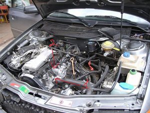

    есть у кого нить фотка двигателя ААР 100\45 хочется кое что показать на фотке , а то объяснить тяжело что это такое =)

    подойдет?

    1. Машина в пробках греется выше 98 градусов, тобиш если пробка то у меня включается вентилятор и начинает охолождать, и так постоянно охладить-выключится-снова врубается. Как сказали машина не должна так грется, типа не работает термостат. Сказали выкруть этот патрубок большой и чет там заменить... А что там за деталь , типа которая стоит около 500 р =) Суть в том что они типа как то закрывается и не открывается=))) Короче даже не знаю как это объяснить. Что это за деталь там?
    2. ТОже как сказали это типа какая-то вещь предназначеная для тормозов в горных местностях =) там какой то шток или хз что там его типа вытаскиваешь и ставишь обратно все и все пучком. Правда это?
    почему хочу убрать этот самый "шток", потому чот на холодную постоянно он там стучит...не мог никак понять что стучит по утрам, то ремни думал чет там , то двигатель... оказалось в этой штуке стучит..
    так можно вытащить этот самую деталь изнутри? :shock:

    термостат может быть накрылся... хотя чаще всего он наоборот не даёт прогреть нормально..
    стоит он не под этим патрубком, который ты указал, а под нижним.. который почти ровно под ним стоит.. там два болта на 10 помоему отвернёшь... вынешь его без проблем... при покупке нового купи антифриз и не забудь промыть систему несколько раз водой сливной краник находится на радиаторе в левом нижнем углу если смотреть спереди машины(защиту снизу надо снимать)... с новым термостатом должно обязательно колечко уплотнительное быть...
    Шток который стучит изнутри не вытащить... если только распредвал открутить..
    Сними сам усилитель и вытащи его в этом нет ничего сложного..
