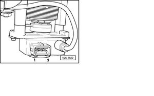

    все данные по датчику положения ДЗ G69 который ставился на AAR с АКПП 097
    есть во вложении в моем посте 11216
    http://www.audi-club.ru/forum/showpost.php?p=3693157&postcount=11216
    вот выдержка
    измеряемое сопротивление в зависимости от положения
    между 1 и 2 - 1,5 ... 2,6 kОм
    между 2 и 3 - 0,75 ... 1,3 kОм

    Так это написано про ПОТЕНЦОМЕТР... для АКПП.. Да, интересно какой у него график ? Линейный или S-образный или другой...?
    Мы же (я и Purga98) писали о контактном ДП...где КЗ и бесконечность должна быть...а не к-омы некие...
    или я что то не так понял в посте том...(?)

    Почти так. На картинке из Эльзы написано, что это требуемые значения сопротивления при закрытой ДЗ. После этого нужно плавно открыть ДЗ до отказа, при этом сопротивление между контактами 2 и 3 должно повысится максимум до 3,6 кОм. Если не так - потенц в топку.
