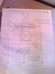

    Уважаемые форумчане. Сегодня решил разобраться, что же все-таки представляет из себя пресловутый ПНД. Вот такая получилась у меня его эквивалентная схема. Не гарантирую, что мог где то напутать, так что не судите сильно строго.
  15. WinNT
    WinNT Живу я здесь
    2 май 2009
    1.671
    AUDI 100/C4 AAR 91г.
    :D инженера АУДИ будут в шоке:)
    они даже и не знали что изобрели:shock:
  16. WinNT
    WinNT Живу я здесь
    2 май 2009
    1.671
    Ах вон оно как...
    Спасибо!:thumbup:

  18. VVsevolod
    VVsevolod Живу я здесь
    22 май 2006
    2.813
    Audi 100/45 AAR 1991 продана! Opel Meriva 2008
    Инженеры Ауди не будут в шоке. Ибо изобрели они примерно это самое :D.
