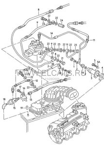

    Круглый боченок БОШ. Он шепит когда идет сброс давления. Позиция 15.

    это РСД (регулятор системного давления) называется по идее. Они практически не ломаются .

    Потому что это картинка РСД, топливопроводов и пусковой форсы. ЭГРД на другой картинке есть :)

    Нет на схеме ЭГРД... Это К-Jet с РУДом, как я понимаю...

    Странно, ваще по каталогу шел
    Audi80/90
    1989
    Форсунка, пусковая
    Pегулятор давления
    Трубка топливная
    2,0-2,3 л.
    5-цилиндр.:
    KV,NG,PS

    НА СХЕМЕ ХОРОШО ВИДНО , ЧТО СТОИТ ЭГРД ПРЯМО НА ДОЗАТОРЕ И СИСТЕМА ЧИСТО КЕ- ДЖЕТ ПЯТИ ЦИЛИНДРОВ...:umnik:
