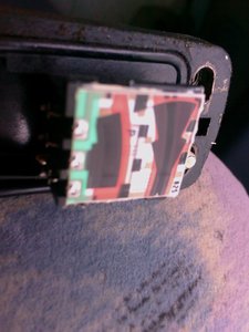

    Вот с ПНД и начни... сколько там напряжение на средней ноге? Степень изношенности? Мож пора в соседнюю тему и заменить его на Winner'sа изделие?

    Проверял стрелочкой, вроде не прыгает. Щас там 0.74 (ну подстукаю). Сопсно вот его состояние на фото.
    Блин надо проверить. Я думал када плунжер опущен - топливо в ворсах быть не может.
