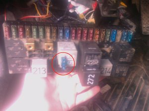

    Почитал получше про перемычку для входа в базовый режим, кароче это она? (в красный кружок обвел) Дело в том что у мя этот предохранитель был засунут с момента покупки, я всегда с ним ездил, думал так надо :smile42:

    А по перемычке? Надо там предохранитель, или вытащить его нафиг оттудова?
  20. IDX
    IDX Старожил
    12 сен 2008
    6.397
    А100\C4 2.3AAR+гбо
    ИМХО - извлечь!
