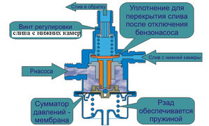

    Ни чем. конструктивно заложено - усилием главной пружины РСД.
    Очень странное поведение РСД. Клинит он!
    Этим шестигранником именно ОСТАТОЧНОЕ давление регулируется. Проверено на практике! И согласно устройства РСД так должно быть.

    969
    Audi 100 1992г AAD
    Еще раз повторяю в РД шестигранником ОСТАТОЧНОЕ давление не регулируется оно тупо задается пружиной РД. Шестигранник регулирует слив 130мл. с нижних камер, причем в очень малом диапазоне... подйом шестигранника на 1.3-1.5 мм уже поднимает давление в нижних до системного соответственно перекрывается бензин на форсунки.

    Может мы о разных РСД говорим??
    Я говорю о ААR, NG, ... Шестигранник в сливе как раз осточное регулирует а не слив с дозатора. Слив при наличии системного давления 6,2 бар со стороны РСД ни как не ограничивается т.е. свободно протекает, потому что сливной клапан в РСД полностью открыт при таком давлении.

    969
    Audi 100 1992г AAD
    Конструктивно РД у всех полных инжекторах одинаковый... даже на мерсах и БМВ. Только там давления другие. Он не может регулировать потому что с другой стороны дозатора стоит такой же РД у виде форсунок которые тоже не регулируются а задаются. Тоесть есть труба с давлением с одного конца РД с другого форсунки.
    НЕ регулирует а задает.

    В чем разница?...Давай разберемся тогда с терминологией...
    По существу- повернув шестигранник в РСД при работающем моторе ничего не меняется. После остановки мотора остаточное давление (3,2бар) будет чуть другое. Вот и все.
    Форсы тут не при чем- они уже закрыты при 4 бар..не говоря об остаточном 3 или 3,3 бар.

    Меняется ..... слив с нижних камер меняется..соответственно давление в нижних меняется - со всеми вытекающими отсюда последствиями. А остаточное остается 3.2(не меняется). Вот чайники почитают твои посты и при плохом насосе полезут крутить РД чтоб системное за счет остаточного поднимать и вообще все розрегулируют.
    А терминология итак уже установлена .....что такое регулируется ...а что такое задается .... думаю всем известно

    С какой стати слив может меняеться?? Клапан слива при рабочем давлении (6,2бар) открыт. И не меняет своего положения. Независимо от уставки того шестигранника.
    Ну да, а другие "чайники" полезут этим количество слива 130мл регулировать...:)
    Ну так вопрос о том и был - Что всем извесно??

    Так я и писал......... винт не трогать........
    Вот те схема и все будет ясно

    Схема не правильная!!!:umnik: Вернее надпись с лева ошибочная...
    Правильно сдесь (рис.3). Не путай людей!
    Еще посмотри работу РСД сдесь1, сдесь2 и сдесь3.
    А насчет "винт не трогать" - согласен.:beer:
    Удачи всем!

    как раз наоборот на рис 3 не правильная ...а у меня правильная .... Два года назад на практике проверял. Експерементировал с РД. Хочеш убедится возьми проексперементируй. Автор которий РИС.3 создал на практике не проверял, а подошол чисто теоретическа
