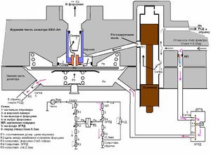

    :very_cool:Это сеточка с магнитом в дозаторе. Промывается карбклинером в обратную сторону току бензина в отверствие ЭГРД на дозаторе при снятом ЭГРД.
      148,1 КБ
      421
  13. Саныч_Питер
    Саныч_Питер Живу я здесь
    16 ноя 2006
    3.571
    Ауди 100/44 NF, 2.
    Тогда дозатор и на 3000об будет неправильно лить и не вернется ток в "0", имхо.
    Я б все таки хотя бы по сливу в общую обратку посмотрел... писал уже такой вариант проверки насоса выше... Ну и напряжение на насосе посмотреть обязательно

    VVsevolod, ты дозатор не разбирал еще ? Размеры нижних колец буксы тут намерял : 1). 18,5 : 15мм, 2). 23 : 18мм. Первое стоИт на буксе, 2-е(нижнее ) в корпусе дозатора. Только вот, не пойму я ; ДЛЯ ЧЕГО В НИЖНЮЮ ЧАСТЬ БУКСЫ ИДЕТ КАНАЛ ОТ СЛИВА С НИЖНИХ КАМЕР ? ? ? Вопрос ко всем гуру !
