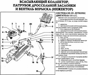

    Простите за назойливость, а где находится этот микровыключатель холостого хода дроссельной заслонки?

    Для Шпиль
    Микровыключатель находится под блоком дроссельных заслонок, а рег винт находится над заслонками.
