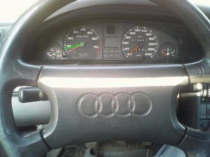

    Ну незнаю, на моём пофигу, как ПНД не крути в диапазоне 0,47-1 вольт, ХХ не меняется...
    на фотке мой ХХ

    может я и ошибаюсь, у меня хх 3-я стрелка
