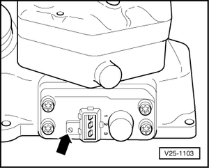

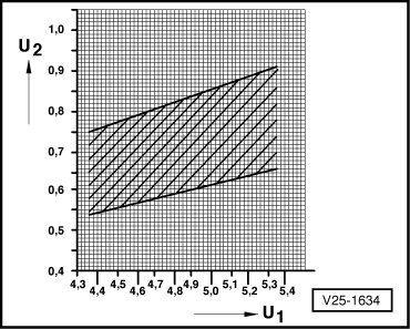

    из эльзы по ААР
    график напряжений на ПНД
    обороты 800+-20, зажигание 13-17град.
    U1 - напряжение между 1 и 3
    U2 - напряжение между 2 и 3
    из графика видно, что напряжение между 2 и 3 может быть от 0.55 до 0.9
    в зависимости от напряжения между 1и3 от 4.35 до 5.35.

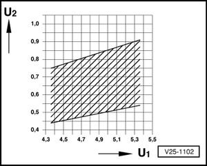

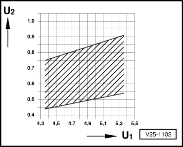

    аналогичный график для AAD
    про обороты и угол ни слова
    от 0.45 до 0.9
    при 4.35-5.35
    второй график на незаведенной машине с включенным зажиганием
