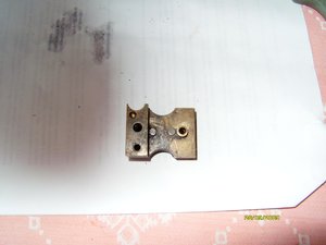

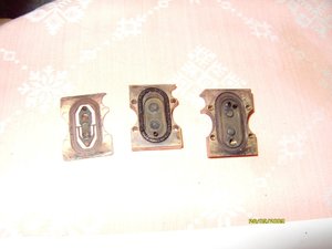

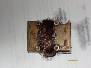

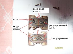

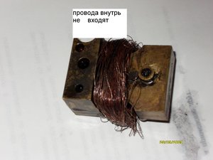

    решил поинтересоваться, как выглядит ЭГРД изнутри, достал с полки регулятор и разобрал.
      211,2 КБ
      1.170
      220,1 КБ
      982

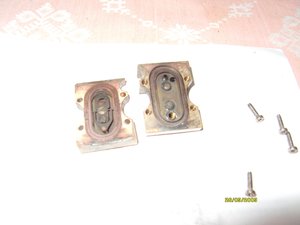

    вот еще
      219,1 КБ
      724
      204,8 КБ

    эх еще бы у фотика макро режим включил... было бы супер.
