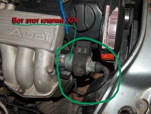

    Ок. Попробую посмотреть сначала сам. А ещё, не подскажете мне :chainik: , где расположен ентот клапан холостого хода (если не затруднит,то на схеме какой-нить) и каким образом (и можно ли) его снять и прочистить?
    Спасибо.

    Клапан нужно снять, промыть внутри жидкостью для промывки карбюраторов или ацетоном и проверить его работу подключением к выводам 12V. Он должен открываться и закрываться с харатерным щелчком.
    Внизу в окошке во вложении, фото расположения этого клапана на двигателе. Нажми на картинку для увеличения изображения.
    Всего доброго urgubab.
