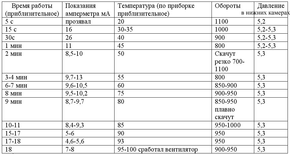

    Еще делал замеры тока на ЭГРД.
    Все измерения мА со знаком плюс. Давление в нижних камерах 5,2-5,3 бар
    Машина холодная
    1. Вкл. зажигание - 24,4 мА
    2. Ничего не делаю 15-30 сек - 24,4 мА
    3. При прокрутке стартером (не заводя, центр. провод замкнут на массу) скачок до 90 мА, кручу 5-8 сек стабилизировалось на 53,7 мА, перестал крутить, вернулось к 24,4 мА
    4. Завелась ХХ 53,7 и медленно падает до 20,1 мА
    5. ...
    6. На картинке таблица прогрева http://audi-club.ru/forum/attachment.php?attachmentid=150260&d=1252558773
    Горячая – 90С
    9. Без включения зажигания – 0 мА
    Включаю зажигание (не завожу) ползет от 10 до 20,1 мА
    Завел, так же 20,1 мА – секунд через 10-15 начинает реагировать и отпускаться до 7-8 мА
    ХХ – от 7 до 8 мА
    Отключаю лямбду на заведенной – стало 10,08 мА, подключил обратно 7-8 мА
    10. При 3000 об на месте – 3-4 мА, после сброса газа подымается до 9,6 мА а потом опять 7-8 мА
    11-12-13. еду на 3 скорости 2000 об - 7-8 мА, газ в пол до 4000об - медленно ползет до 4,4 мА, еду так метров 200-500, торможу движком с 4000об медленно ползет до 16,7 мА. Еду на 4 скорости 4000об - 7-8 мА, такие же мА как и на третьей скорости при газе и торможении движком.
    У меня 7-8 мА - это беднит смесь или нет? не пойму!

    Я говорю про системное ....тоесть то которое идет с насоса и получается в верху дозатора. А ты говориш про дифферинциальное ....тоесть разница давлений между системным и давлением в нижних камерах
