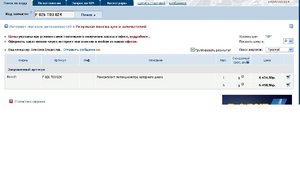

    http://www.automotive-tradition.de/en/teile/media/Product_profil_Contact_housing.pdf
