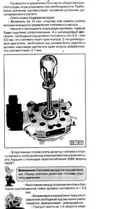

    наскока я знаю гайка, которая закручивает плунжер должна быть утоплена относительно большой гайки примерно на 0.6 мм. а не торчать вышееее.

    Я не разбирал доратор никогда. После того как у меня валил черный дым и свечи как уголек были, я промыл дозатор (не открывая его), промыл ЭГРД и накрутил болт регулировочный (шестигранник на 3). Была такая же песня - схватывала и глохла. Я покрутил рег.болт на обеднение смеси (ща не буду врать по часовой или против), вытащил свечки, просушил (ну или поменять), немного покрутил стартером без свечей, подождал, машина стала заводиться, но только при удерживании газа, потом болт немного на обогощение, ну а дальше по току ЭГРД.
    Мож не в тему конечно, но в твоем случает попробывать можно без особой крови. Да, во че еще, сними черепаху, на лопате картинка есть, как она должна быть поднята, ну или на сайте в начале глянь и отрегулируй хотябы примерно, а то может у тебя щас там рука пролазиет под лопатой на ХХ.

    ссори, торчать на 0,6 . это у меня утоплено.

    Гайка должна быть утоплена на 0,6 мм.
    В начале темы все про это есть.

    Начал смореть ПНД - прочитал как регулировать. У меня 1.9мм явно не было, было где-то 0.9-1. Выставил 1.9. Как померить зазор между роликом и плунжером дозатора? Туда же не подлезть никак и не видно даже...
