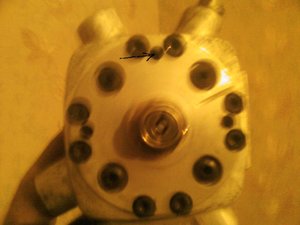

    Привет!Подскажи пожалуйста,сейчас разобрал инжектор,промыл,поставил,завел,а из черепашки бензин рекой идёт!что это может быть? JN
  18. AUDI VOD
    AUDI VOD Bad e-mail
    2 сен 2009
    151
    AUDI 80 (B3) 1.8 инжектор JN 1989г.
    Сейчас заметил...что из вот этой дырки струёй бьет бензин и вытекает из черепашки...может там должна быть заглушка?или что подскажите пожалуйста...мотор 1,8 JN

    Скорее всего не правильно собрал. Наверно мембрану перекусил. Проблема серезная. Етих мембран в продаже нет надо брать на разборке. Но на разборке отдельно не продадут а только целый дозатор. можно еще поспрашивать в мастеров по мех впрыску может у кого есть розобраный дозатор на з/ч. Там заглушки не помогут и их не должно быть.

    не...мембрана стоит идеально на своём месте,очень плотно прилегает к низу дозатора...закусить никак не может,и в мембране тоже есть дырка под это отверстие...что это может быть?почему оттуда струеё бьет бензин?
