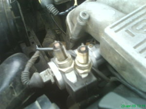

    заменил я дозатор: несколько потерт плунжер, из-за этого пропускают два канала довольно прилично.
    диф давление поставил 035.
    на ХХ ток гуляет около нуля
    на 4000 0+1+3 0 более или менее
    под ннагрузкой , если полный газ то +8+9, чуть отпускаешь около нуля +-1+3
    вообщем токи более или менее приемлемо.
    но на холодную все равно хлопает и давольно прилично хлопает и при этом хорошо набирает хотя подтупливает.
    но стоит чуть прогреться с легким провалом , но очень достойно набирает скорость, последние 3 года она так не ездила, стала лучше заводиться на горячую. может из-за маленького диф давления она и хлопает. но в целом я все равно даволен.
    свечи конечно хотелось бы чтобы были получше , я их проверял после небольшого пробега и температура была ниже 80градусов , может побольше проехать они очистятся и будут нормально выглядить, мне кажется смесь несколько богатая
    к сожалению с камеры не грузяться фотки а с телефона качества нет
      44,1 КБ
      141

    Думаю отдельные кусочки грязи где то в гидравлике и соответственно скачки нижнего давления. При прогазовке на пару десятых бар увеличивается давление и скорость движения топлива, тогда грязь или продавливается или розтягивается по сетке. Ездию постоянно с манометром под капотом и такие скачки замечаю довольно часто...после прогазовки проходят.
