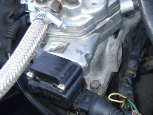

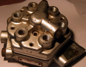

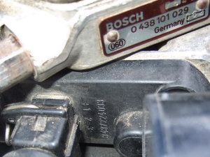

    ВСЕМ ПРИВЕТ! СКАЖИТЕ ЕСТЬ У КОГО НОРМАЛЬНЫЕ ФОТКИ :ДОЗАТОРА, ЭГРД.ПНД, ТАК ЧТО БЫ БЫЛИ ВИДНЫ НОМЕРА. ЕСЛИ ЕСТЬ СКИНЬТЕ, БУДЬ ТЕ ЛЮБЕЗНЫ.
    ЗАРАНЕЕ БЛАГОДАРЕН.

    У меня номер дозатора 0438101029 Регулятора 2437020000 ПНД 3437224033 Фото нет к сожалению

    Чем богаты...
    зы. то cezapr У тебя наверняка в номере ЭГРД последняя цифра не 0 а 9

    Огромное спасибо! у меня сослуживец живет в германии , попробую ему отослать фотки . может ,что и найдёт.

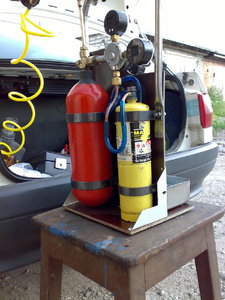

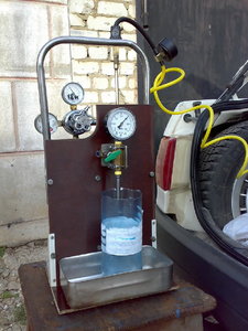

    Вот.Мойку сделал.
