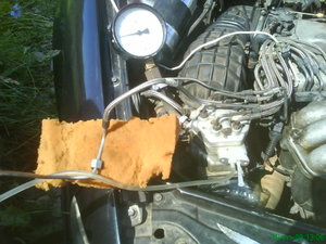

    ВСЕМ ПРИВЕТ! начитался я с утра, начиная со странице 165(теперь думаю у меня была температура высокая), ну и решил . что дай как я промою еще раз МЛ через отверстие ЭГРД и пусковую форсунку, одним словом туда,сюда.подключил манометр:диф чуть больше , а может и нет- 04.
    сначала гонял одним сальвентом, потом залил чистого винса (оставалось пол банки.)еще гонял с полчаса.давления в установке не поднимал выше 2атм.перед началом экзекуции ток 0,-1МА.
    В ИТОГЕ: СОРВАЛАСЬ РЕЗЬБА НА ПРОБКЕ ЗАМЕРА ДИФ(оставил штуцер с куском шланга) теперь надо или перерезать новую резьбу или заказывать удлиненную пробку.делать и то, и то.
    ток уполз в +5,+6,
    подрегулировал к 0, лямбда бегает исправно от 02до 09в
    но теперь хлопки появились даже на горячую, машина перестала ехать совсем , ток под нагрузкой уползает да +13, на горячую стала заводиться еще хуже в два раза НА 4000 ТОК +3 ,БЫЛ 0-1
    ВОТ ЭТО ПРОМЫЛ!!!!!!!!?????

    Не понял я ничего... Какой "диф"? Судя по картинке, нижние камеры вообще отключены были - откуда разница давлений между верхними и нижними камерами 0,4??? Это разве только если дифрагма, мягко говоря негерметична:shock:
    Ток по лямбде не может быть больше 10ма, но это уже мелочи;-)

    да диф давление просто замерил перед началом промывки, поэтому и написал 04, после промывки сначала было 05 потом опять 04, но это при подключенном ЭГРД, со снятой фишкой и там и там 04.
    на картинке жидкость подавал сначала в отверстие пусковой , выход в правое по ходу , а потом подавал в правое по ходу , а выход из отверстия в пусковой. и там и там давление в отверстии по замеру дифа было 2атм. больше не давал .
    но дело не в этом,что я вчера еще подумал,а Саныч подтвердил мысль , может и правда дело в диафрагме. если подавать под давлением в правое отверстие ЭГРД по ходу , то должна выходить жидкость из левого отверстия или нет?
    если нет тогда все понятно, а если выходит, какой смысл в ЭГРД

    Нет, в нижние камеры только через ЭГРД, выход из них через отверстие 0.3мм на слив... Правда, когда нижние заполнены, возможно, в первый момент может выйти бензин из левого отверстия за счет продавливания подпружиненой диафрагмы...
  20. VALENTYN
    VALENTYN Участник форума
    8 май 2009
    244
    AUDI А6/4С дв.АВС. клима, акп 1995Г.В.
    вот , а у меня жидкость . если бы я не заткнул левое отверстие , так бы и шла всё время подачи в правое, и довольно прилично, и еще так же шла когда я подавал через отверстие на ПФ, конечно из правого гораздо сильнее. как они там соединяются , только через диафрагму?
