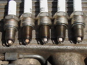

  15. VALENTYN
    VALENTYN Участник форума
    8 май 2009
    244
    AUDI А6/4С дв.АВС. клима, акп 1995Г.В.
    #9315 VALENTYN, 12 июл 2009
    Всем добрый вечер. после двухнедельного катания по 3км туда и 3,5км обратно, расход у меня оказался чуть больше 12л на 100 км. . я думаю . что по трассе он будет более приемлемым .
    проблема все та же . машина начинает ехать только после 7 минут прогрева, перестает хлопать и ехать более или менее нормально.
    вывернул свечи .
    только в четвертом цилиндре нормальный изолятор , остальные больше серые , правда с вкраплениями коричневого , то есть естественно смесь бедная ток на ХХ был +3+4 поправил опять к 0 поближе.
    на 4000об 0-1. под нагрузкой все также уходит в+10+12 при резком нажатии на газ , а так если держать средне то+3 +5+7.
