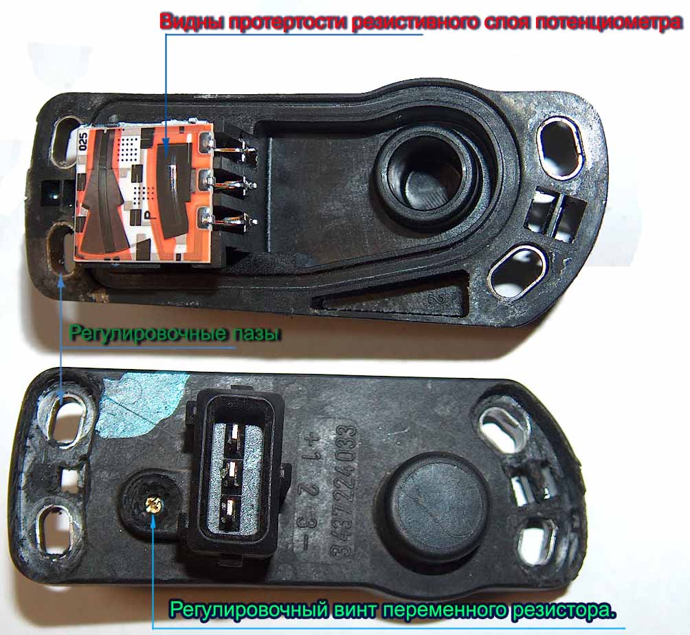

    http://www.audi-club.ru/forum/attachment.php?attachmentid=22262
    Если у тебя такая же картина, то задолжаешся ты выставлять. Новых не существует, не считая разговоров о непонятной партии ПНД.
    Либо токопроводящий клей с серебром, либо http://audi-club.ru/forum/showthread.php?t=73091&page=89 к Winner's

    потенциометр живой, по осцилу глянул, шумов нет...
    Только смещение характеристики вверх.
