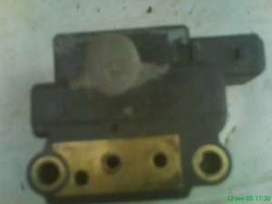

    а ЭГРД я писал у меня заделаны холодной сваркой . диф на этом 04, фото в посте 8915. не знаю может увеличилось (уменьшилось) после промывки , я не проверял

    ЗЫ Кстати, судя по снимку ЭГРД у нас разные - я меня регулировочный винт на той же площадке, где рабочие отверстия, а не там где у тебя холодная сварка на фото. По качеству фото не понять, что у тебя в среднем отверстии

    в среднем отверстии сеточка стоит, я из одного выковырял, так она была чистая . темпер определяю по приборке. у меня есть тестер с термопарой . но мне кажется он врет , разница кажется не приемлемая
