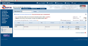

  15. ser_gr72
    ser_gr72 Старожил
    23 окт 2006
    28.023
    #8895 ser_gr72, 10 июн 2009
    вот что предлагает экзист, это новый номер потенца F026T03024
    можно к Виннерсу
    а можно сюда
    http://audigarage.my1.ru/forum/5-172-1
