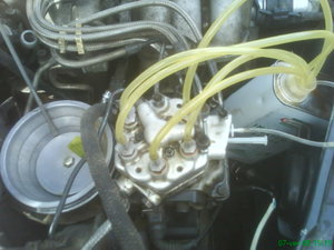

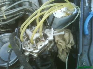

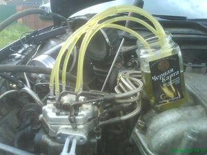

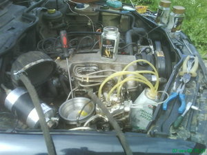

    вот примерно так происходила промывка .
    в следующие выходные наверное надо будет разобрать дозатор, но я думаю дело не в нём
    всё таки надо искать ЭГРД

    То, что на фото о промывке - толку маловато... Эффективнее все таки установка с насосом и подачей Винса (Лавра) вместо бензина, с обраткой в бачок с насосом... Двигатель работает на этой смеси.

    а и правда, ты же показывал насос с бачком и шлангами, этой системой ты мыл дозтор винсом?
    мне это помогло, подключил внешний насос с фильтром вместо шатного и так гонял сначала низ минут 10-15 потом поднял лопату и точно также промыл форсуночные каналы, потом завел машину и она работала пока винс не сгорел весь. После этого работает.

    так это и есть установка с насосом , фильтром , регулятором давления ,обратки ., только я не вижу смысла промывать форсунки , имеющие хороший налив и распыл( прошли всего100(сто) км) просто вывел трубки на слив в банку., а потом сливал винс в бочёк промывочного агрегата ,просто нет доп отверстия в бочке , не предусмотрел. промывал чистым винсом, в предачу продувал в левое отверстие насосом,(компрессором не решился , один дозатор уже пришлось из-за этого поменять)воздух проходил отлично. еще ко всему прочему работа машины меняется с заменой ЭГРД, я уже писал. поэтому я на него и грешу.
