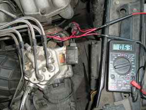

    вот взято с сайта блиндхорса, я точно также тестер ставил на 20м
    и на этом переключателе показало 6.5
    только я подключал тупо в параллель, просто стянул с штекера эгрд резинку и вставил туда шупы тестера

    crash, ты уж определись, что ты меряешь и как подключаешь.
    у уважаемого Blindhorsa подключено в разрыв и меряет он ток.
    а что мерял ты, подключив параллельно и поставив на 20м?
  8. crash
    crash Живу я здесь
    26 мар 2005
    1.084
    7ой Баянчег
    я же написал что я подключил тестер переключатель точно также, но в параллель без этого шнурка что на картинке, сам прибор включен также как на картинке, что там могло показать иное?
    короче с физикой у меня проблемы.

    тебе 5 человек сказали, что между током и напряжением есть разница.
    и я скажу.
    т.к. на фото - это меряется постоянный ток (DCA предел 20мАмпер)
    и мерить его надо в разрыв цепи,
    а параллельно меряется напряжение
    и тебе надо перевести переключатель на DCV предел 2000mV, т.е. 2Вольта.
    а потом это делить на сопротивление 19 Ом, получишь ток.
    закон Ома - это именно тот закон, который надо знать полюбому.

    уважаемый crash
    с измерениями токов и напряжений "шутить" не надо. Их надо делать правильно- а именно так как мы все тебе писали, и без всяких "...я только в паралель...". Иначе в лучшем случае замер будет не верный и следовательно не верные выводы, а в худшем -тестер или ЭБУ спалить не долго. Но выбор действий за тобой ессно. Только тогда мы тебе помочь не сможем...
    Запомни две простые истины:
    1. ток течет по проводу. Чтобы ток замерить, надо провод разорвать и включить последовательно Амперметр. На работу данной цепи амперметр почти не оказывает влияние потому что он является "проводником" - он коротит свои клеммы. (Все равно что соеденить куском провода). Тестер при этом ставят на соответствующий амперажу диапазон мА (DCA).
    2. Напряжение - это разность потенциалов между двумя точками. Чтобы напряжение измерить надо нечего не отсоеденяя в паралель подключить вольтметр (тестер). Вольтметр почти не оказывает влияния на измеряемое устройсво, (исключение- слаботочные цепи). Только поставить на соответствующий диапазон мV или V (DCV). Не в коeм случае не DCA !!!, иначе коротыш и внутренний предохранитель (200мА) тестера сгорит, и не ОМЫ !!!- тогда тестер просто сгорит.
    ЗЫ. на фотке много лишних проводов, для замера тока. Видимо это универсальнй адаптер, для разных измерений. Ток там меряется в данный момент...и не в паралель точно :)
    Вот таблица вольты и мА - это на случай если будеш напряжение мерить. Чтобы получить ток расчетным путем.
    Успеха!

    спасибо, т.е. не имея переходника(в разрыв) можно померить в параллель, но главное мерить вольты, блин,DCV надеюсь я ничего там не спалил :confused::shock::mad:
